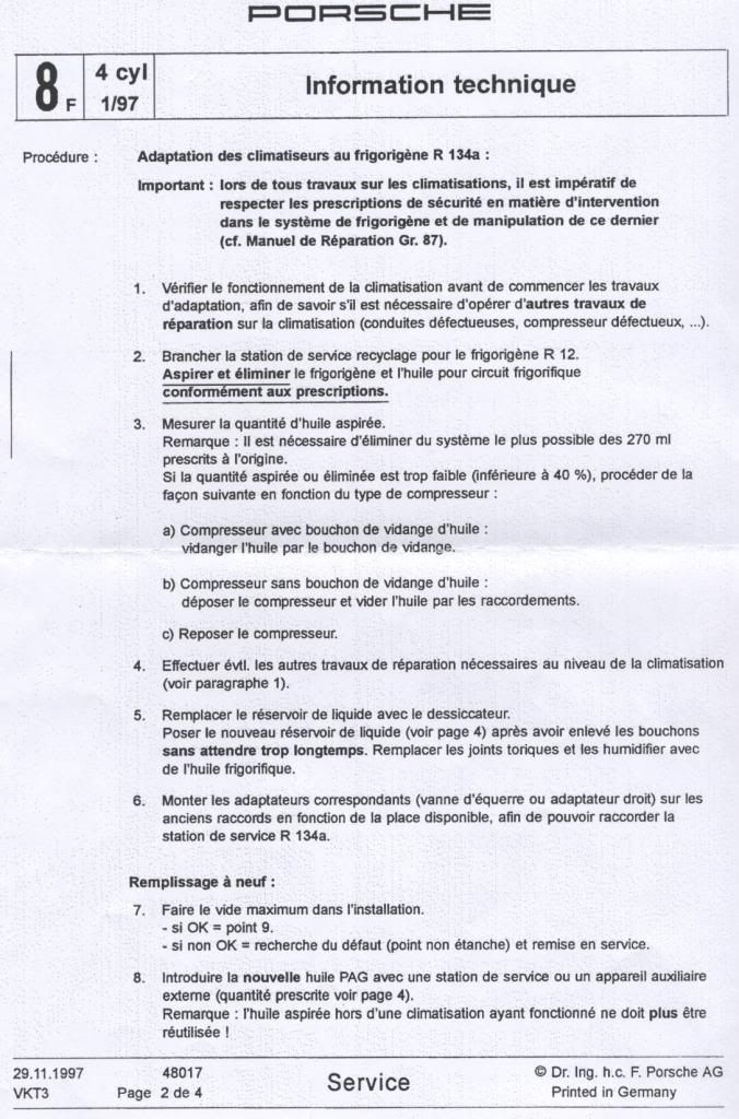

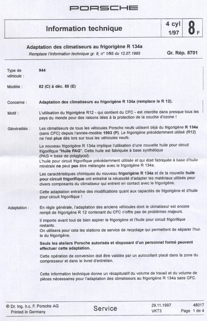

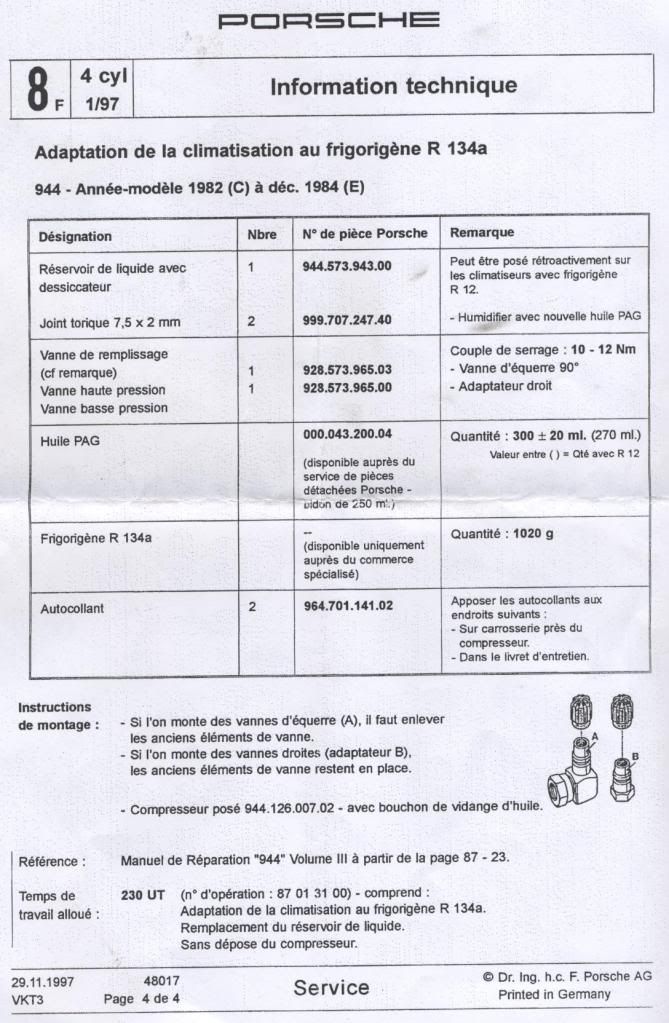

Con tu permiso, voy a publicar un documento de Porsche en francés donde indica los pasos para pasar de uno a otro para un 944 de primera serie. He preguntado en el foro donde saqué la info y me han dicho que es igual para un segunda serie.

En el documento oficial de Porsche que he puesto indica 1020g de R134a ;)
