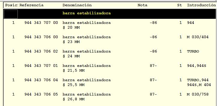

enri escribió:Que yo sepa:
M030 para 944...............26,8 mm
M030 para 968...............30,0 mm
Pero,............... no se cual modelo es tu coche :oops:
ENRI, es un 944S2 y aclarado esto, ¿supuestamente que mejoras incorpora el M030??

Yo tampoco se si montaban la opción M030 y efectivamente en la pegatina no figura esa opción.
Lo que si sabemos es que, según el PET, el S2 viene con la opción de esa barra de 26,8mm y viendo que mantiene todo original, tampoco me cuadra que se la hayan colocado después....."no tiene sentido alguno".
.....¿alguien puede darnos alguna explicación en este sentido?

REPE
Re: Soporte barra estabilizadora
La pieza número 6 tiene referencia 951.343.075.00 para todos los modelos, desde el 88 hasta el 91.
Es lo que dice el PET. También dice esto (pinchar encima):
Ya está más claro ¿no?
8)

¿que explicación tiene montar esa barra y no incorporar más extras M030?
Los S2 podian equipar M030.
Si el tuyo de origen no lo montaba y sin embargo monta la barra, es facil, alguien la instaló.
Mi coche no lleva M030, pero si lleva la barra 30 mm de la M030 del 968, bueno, todavia no la lleva... :heart:

Bueno, después de esto, aunque sea raro porque no existen modificaciones en el coche....habrá que pensar que por algún motivo le pusieron la de 26.8mm, sustituyendo a la de origen de 25,5mm. Gracias.
