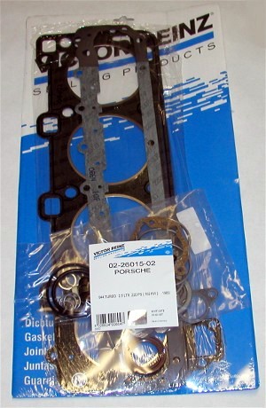

para la culata se han utilizado las de Victor Reinz con el anillo de fuego ancho con todas las juntas
