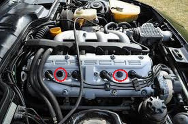

Buenas tardes!! tengo una duda a ver si me podéis echar una mano!! me llegaron el viernes los tapones de goma originales que van en la tapa de balancines de mi S2. Los tapones tienen dos endiduras y vienen con dos juntas: un anillo de goma y un cierre de seguridad de metal... pero no se exactamente como se colocan, ¿¿el arito de seguridad de metal va una vez puesto el tapón con la tapa quitada o se puede colocar con la tapa puesta???
Gracias de antemano!!
Re: Duda tampones tapa de balancines!!
Tienes que quitar la tapa de balancines,y una vez colocada colocas los tapones y le metes los circlips por debajo y vuelves a montar la tapa. Al quitar la tapa cuando la montes no olvide hecharle sellante segun el manual en las cuatro esquinas de la junta en los angulos de 90º sino te perdera aceite.
