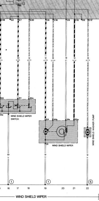

pues ha dejado de salir agua por los eyectores de los limpias
El motorcillo del deposito funciona correctamente,le he metido corriente directa desde la bateria y sin problemas..
He mirado el fusible nº 11 (creo que es ese) y al accionar el limpia se ve que hay consumo electrico.
He desembornado la clema que llega al motorcillo y hay parece que no llega corriente....
Sabeis si el sistema electrico de este circuito lleva algun rele? o solo el fusible? porque no llega corriente al motor?
A ver los "chispas" si saben aclararme algo,
pd-es un 944 1ªserie
