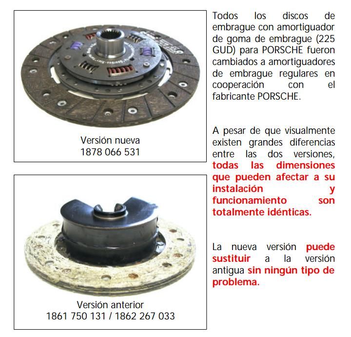

la referencia que me sale en SACHS es 3000 511 003
en LUK es 623 1454 00
en VALEO 826526

Hola, supongo que lo que te han querido decir es que montes el original (independientemente de la marca) vamos el que lleva el flector de goma; en vez del de muelles conveccional; del que tambien existen en el mercado, y como todo en esta vida, hay partidarios y detractores de ambos; pero mi opinión (y más todavia si te gusta exprimir las retenciones) es que montes el del flector de goma; el grupo de tú coche lo agradecera, y tú evitarás una averia cara de reparar.

Monta el de deflector de goma, aunque se un poco mas caro, te va a salir mas barato, el coche no te va a tironear tanto.el de muelles es muy rigido y te ira rompiendo la caja de cambios.

Sachs dice que es mejor el nuevo diseño...
Re: Kit embrague
yo montaría el nuevo diseño, te paso un mp ;)
PD: la referencia vieja no la tiene Sachs en ningún sitio...
