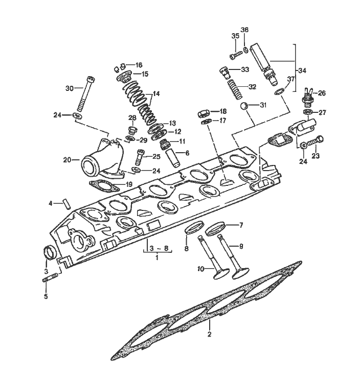

Buenas ya comente en presentaciones que necesitaba ayuda con el motor que estoy restaurando un 944 2.5 del 86 y la primera duda, las arandelas que van instaladas bajo los muelles de las válvulas que función tienen? creo que hay dos medidas 0.5 y otras de 1mm alguien me puede sacar de dudas.

Supongo que te refieres a los numeros 12 y 13, no?lugo944 escribió:Buenas ya comente en presentaciones que necesitaba ayuda con el motor que estoy restaurando un 944 2.5 del 86 y la primera duda, las arandelas que van instaladas bajo los muelles de las válvulas que función tienen? creo que hay dos medidas 0.5 y otras de 1mm alguien me puede sacar de dudas.

Son para regular y dar la misma precarga a todos lo muelles

Hola clasik la numero 12
Gracias PLS por contestar suponía que eran para tal fin pero como puedo medir la precarga??? estoy un poquito verde en este tema.

Al rectificar los asientos de las válvulas, o bien por que pueden haber válvulas mecanizadas por diferente maquinaria, ocurre los surcos que tienen las válvulas pera los fijadores (número 16 de la foto de clasick) no quedan a la misma altura, por tanto los muelles no están comprimidos todos por igual.
Esas arandelas se colocan debajo de los zócalos de los muelles (número 13) levantando el zócalo y comprimiendo más el muelle, de esta manera se regula la precarga.
Creó recordar que hay que hacer la medición entre los dos zócalos del muelle (números 13 y 15) por el interior, es decir: el espacio que ocupa el muelle. Con todos montado coger la medida más pequeña como referencia e ir desmontando las demás para ir metiendo arandelas y dejarlas como la primera.

PLS las clavao!PLS escribió:Al rectificar los asientos de las válvulas, o bien por que pueden haber válvulas mecanizadas por diferente maquinaria, ocurre los surcos que tienen las válvulas pera los fijadores (número 16 de la foto de clasick) no quedan a la misma altura, por tanto los muelles no están comprimidos todos por igual.

Muchas gracias quedó bien claro
