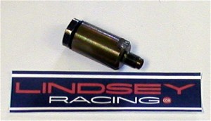

efectivamente es la bomba del A.B.S. y cuando pasas a los big reds hay que cambiar el repartidor que se encuentra situado ahí, que en los coches sin A.B.S se sitúa en la misma bomba de frenado.
la pieza es esta
Enhance the brakes on your 944T in stock form and needed when you upgrade to "Big Reds" or "Big Blacks".
si no los traseros no frenan prácticamente NADA!
que lo sepas hader!
me costó un huevo y parte del otro saber donde había que poner la dichosa pieza en coches con abs ya que la mayoría de los yankies eliminan el abs en los coches de track days.
