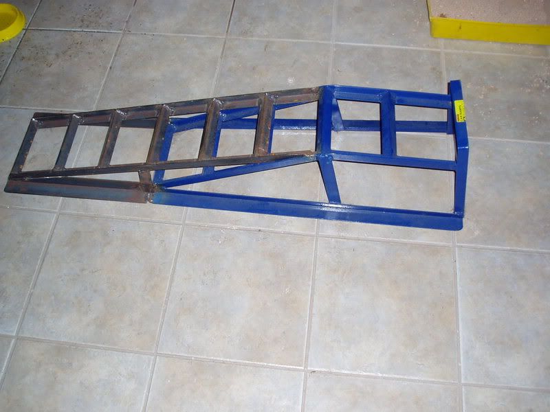

A ver no dispersaros que lo del globo ni de coñxxx.....preguntaba por esto otro ¿alguien las ha usado?skarab escribió:Continuando con el post.....dado que no dispongo de taller ni de otro lugar más adecuado, salvo el garaje cubierto que tengo en la puerta de casa, estoy pensando en agenciarme o fabricar una rampa, porque francamente el gato va y viene, con el quita y pon de las borriquetas............me tiene hasta los güe......
Digo algo así......¿alquien las ha probado?
http://www.recambiosviaweb.com/tienda-a ... c3352.html
Gracias.

Yo tengo unas de esas. Las mías son marca Haldfords y son muy utiles.skarab escribió:A ver no dispersaros que lo del globo ni de coñxxx.....preguntaba por esto otro ¿alguien las ha usado?skarab escribió:Continuando con el post.....dado que no dispongo de taller ni de otro lugar más adecuado, salvo el garaje cubierto que tengo en la puerta de casa, estoy pensando en agenciarme o fabricar una rampa, porque francamente el gato va y viene, con el quita y pon de las borriquetas............me tiene hasta los güe......
Gracias.
Me las compré despues de tener un percance con unas borriquetas de mala calidad que se rompieron mientras trabajaba.
El problema es que no están disenadas para trabajar con deportivos y hay que modificarlas si no quieres levantar el coche con el gato.

¿que ocurre¿ ¿rozan los bajos?arrayateunmillo escribió: Yo tengo unas de esas. Las mías son marca Haldfords y son muy utiles.
Y otra duda, ¿¿imagino que podrá subirse el coche empujando?? ¿o ni de coña?
Gracias

Claro, el spoiler delantero toca en las originales, pero extendiendolas un poco van bien.
Lo de subirlo empujando lo veo muy muy complicado la verdad, igual extendiendolas que costará menos...

Siento discrepar pero no lo veo factible. Tampoco seguro.
Sin acritud alguna. Solo es una observación.

A que te refieres, a las rampas? Son mas grandes y robustas de lo que parecen en la foto.ABEL escribió:Siento discrepar pero no lo veo factible. Tampoco seguro.
