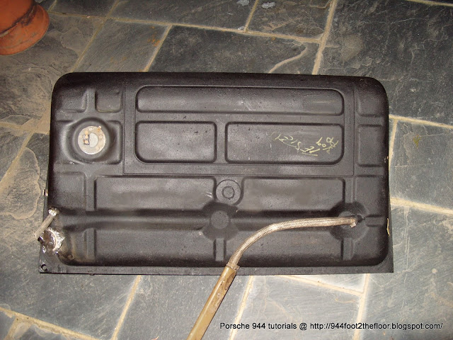

De que material esta hecho el deposito de combustible?El caso es que me parece que tengo una fuga y no se si es de metal o de plastico.

De Negro PLÁSTICO FANTÁSTICO. (Ignoro de que clase)
La unica defensa que tiene contra el calor del mismo coche son los aislantes térmicos
y chapas deflectoras que lo aíslan del resto de componentes por debajo del coche.

En esta página hay un bricolaje para desmontar el depósito de un 944

Muy buena pagina, XAUME
En ella te especifíca que tanto los 44 primera serie, como en los 24, el depósito de fuel es METÁLICO.
mientras que en el resto, son de PLÁSTICO. (En este caso hablamos de un 951)
También advierte que NO SON intercambiables entre si.
