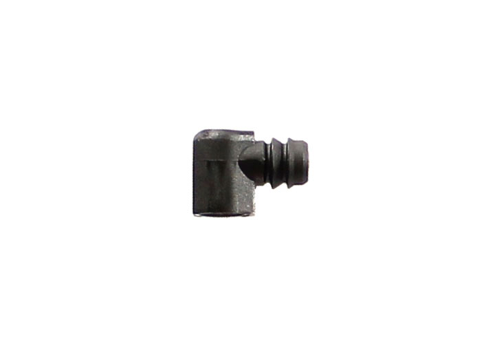

hola compañero ami me paso algo igual, el coche me fallaba aveces y abri la tapa de balancines y me encontre los 2 ultimos taques destrozados y una leva del arbol desgastadisimo cambie esos taques el arbol regule y listo, en mi caso fueron los ultimos y la ultima leva pero el tubo si que lo tenia, el tubo se acopla junto con un codo que es el que lleva el aceite. te voi a poner el tema que abri en su dia para que veas las fotos de mi arbol:

te dejo fotos de las piezas:
tubo referencia 047115701
http://www.rosepassion.com/media/photo/ ... &h=300&e=0
codo referencia -052115707
http://c767170.r70.cf2.rackcdn.com/G052115707.jpg
