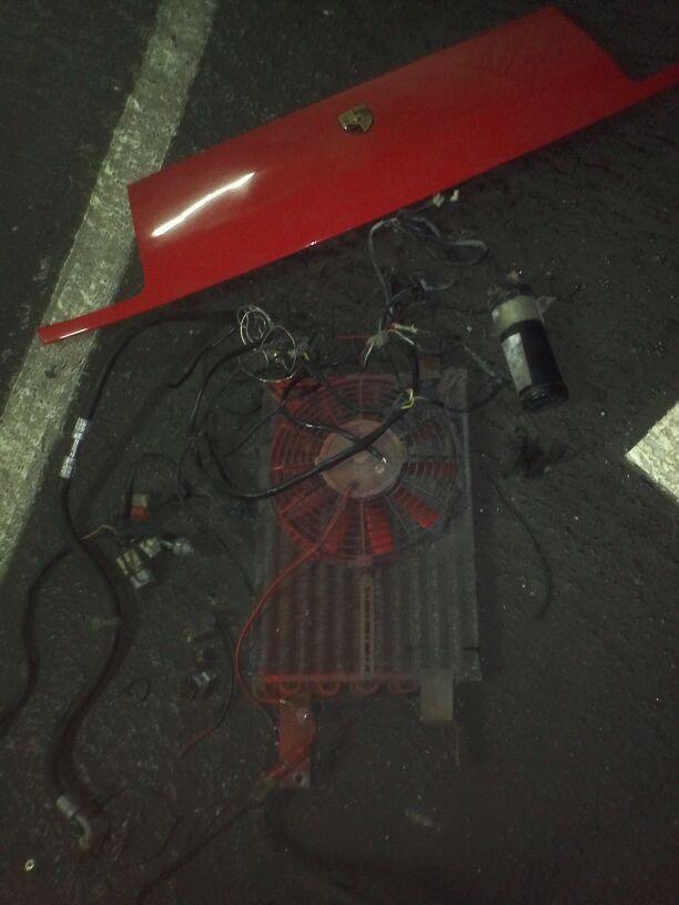

bueno ya esta toooodo fuera. y asta el ultimo cable. falta lo k descarga el aire frio en la ventilacion original. y el compresor.
Ya te e contestado jofra. Muchas gracias por todo. Anda k no habia cables. conexiones y demas. pero no a quedado nada de nada.
Ya le e mandado a victor una foto con todo lo que sake ayer. y se ve el frontal. para que se vea bien todo lo que llevava y el tamaño.
ahora. aparte del peso que e quitado. tengo espacio en el bano motor jajajaja
